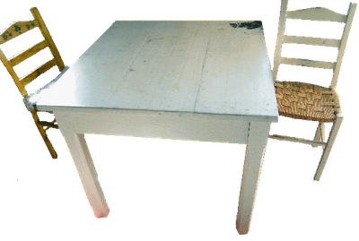

Для реставрации старого стола в технике декупаж понадобится грунтовка, шпатель, шпаклёвка, краска для ножек стола, брусок, наждачная бумага, распечатка орнамента (или подобрать декупажные карты, обои), патина, клей (можно ПВА), лак, полуматовое стекло, соответствующее размеру столешницы.

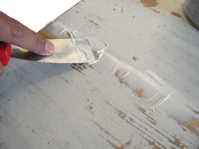

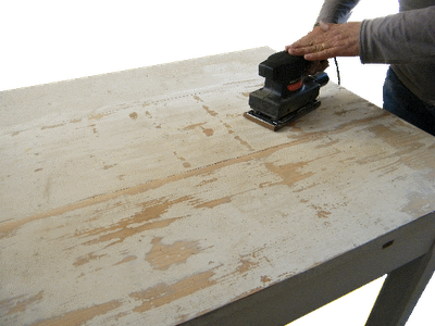

Снять слой краски можно при помощи електрошлифовальной машинки (краску также снимают при помощи мебельного електрофена) или использовать наждачную бумагу и брусок.
Все дыры и неровности на поверхности стола прошпаклевать. Высохшую шпаклёвку затереть наждачной бумагой.

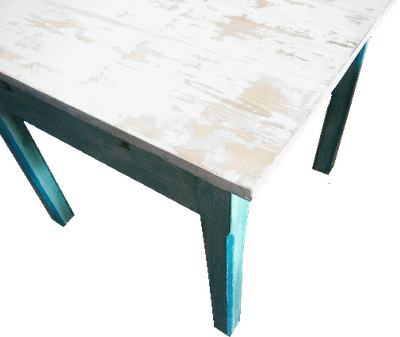

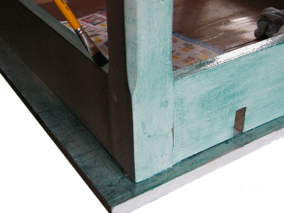

Стол перевернуть и хорошо обработать изнутри. Ножки покрасить краской.

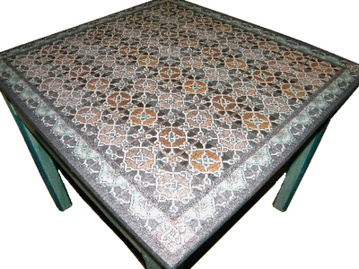

Стол готовый к декупажу. Измеряем длину и ширину стола. Разбиваем на квадраты, учитывая расстояние между квадратами приблизительно 5мм.
Выбираем рисунок, который напоминал бы мозаику, и распечатываем его соответственно размерам квадрата.
Вырезаем квадраты и приклеиваем к столешнице. Когда стол высохнет, покрываем места швов патиной в тон основного орнамента. Готовую столешницу покрываем лаком. Чтобы защитить стол от повреждений, столешницу накрываем полуматовым стеклом. Идея принадлежит Jos& Maria Lobato.
