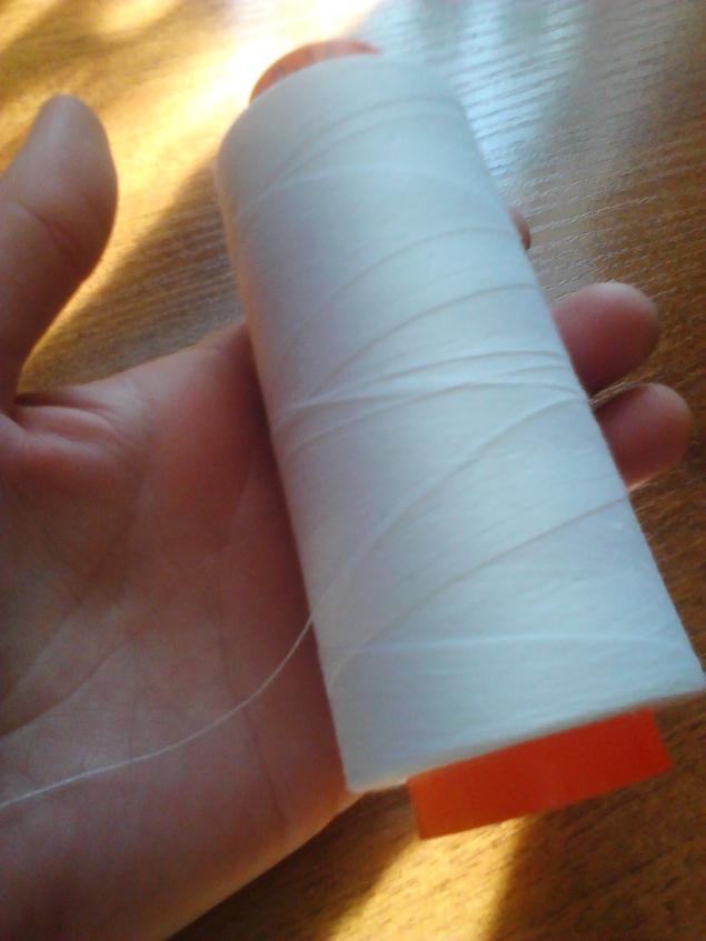

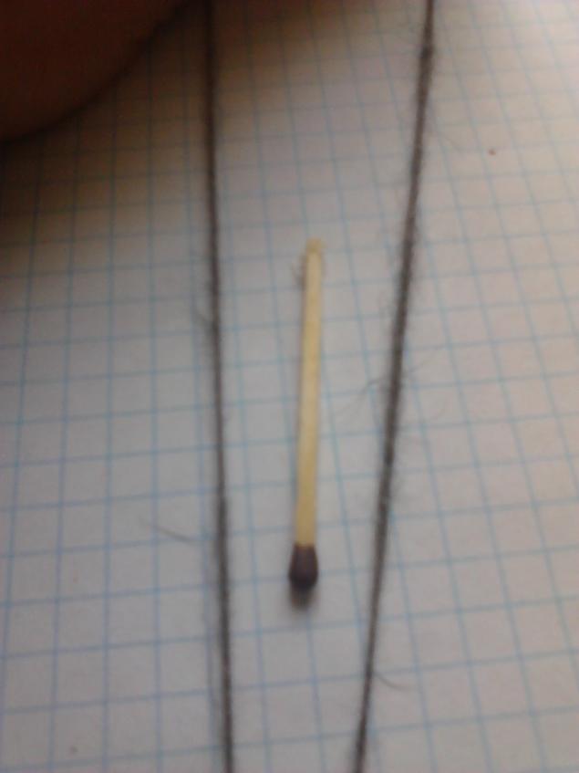

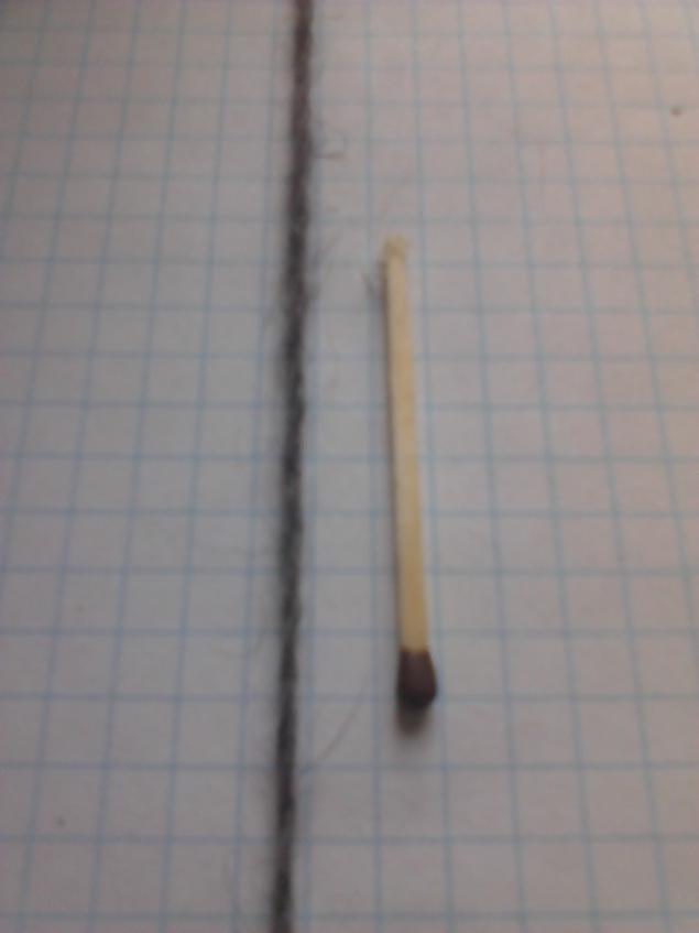

Начну с того, что свою нить я пряду всегда на нить основу. Это обычная нить для шитья на машине. Я покупаю для удобства большие бабины.

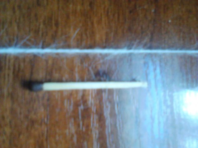

Нить я пряду тоненькую.
При необходимости её ссучиваю в 2 нитки.

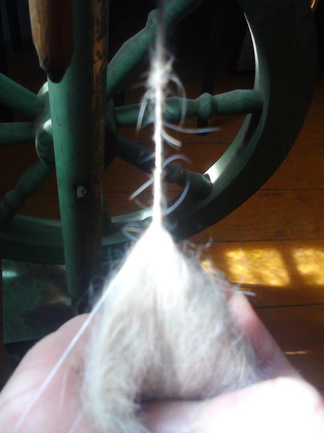

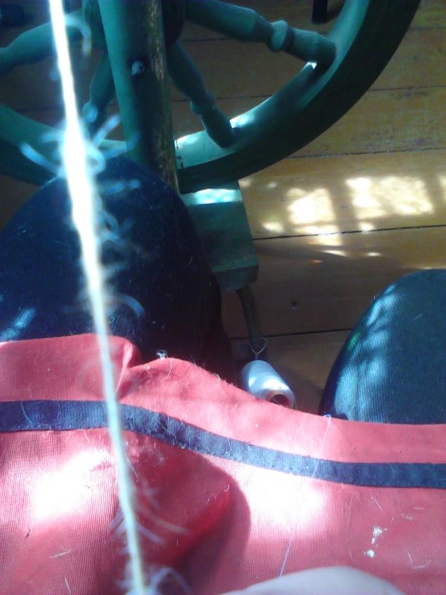

В процессе прядения выпадает немного пуха. Это из-за того, что он короткий. Также выпадает остевая нить - жёсткая, как правило тоже короткая. Основной пух равномерно ложится на нить основу и скручивается с ней. Так получается нитка.

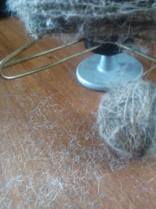

При сматывании пряжи в моток также выпадает немного пуха.

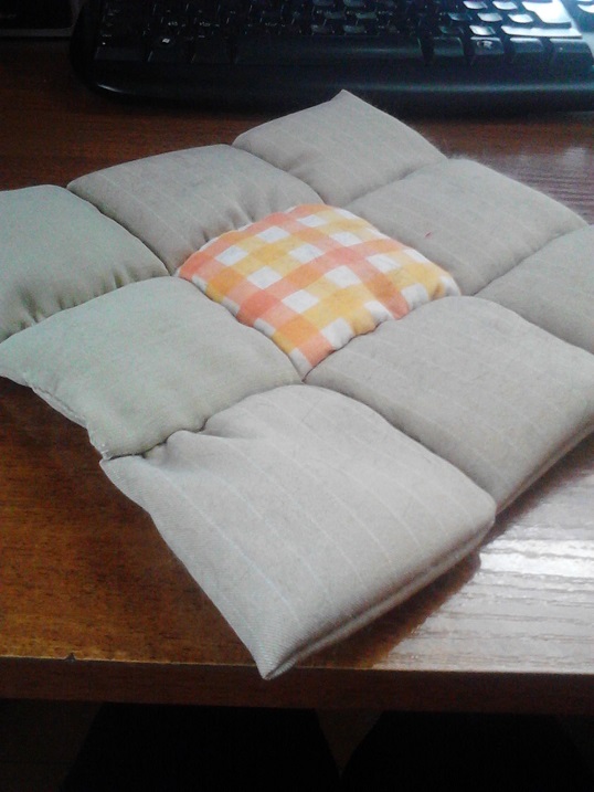

Этот пух лишний, я его собираю и из отходов шью пуховое, стёганное одеяльце.

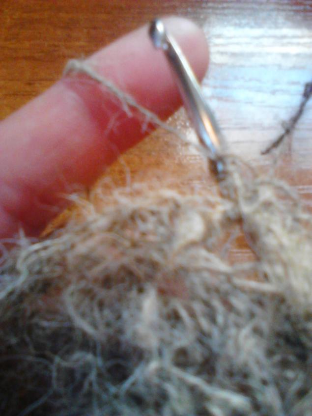

К чему я всё это тут описала? К тому, что при производстве нитки из неё выпадает ненужная, слабая, короткая нитка. Основная остаётся. Она крепко закреплена. И сколько бы Вы не использовали изделие из самопряной нитки - она вся не вылезет. Да согласна на начальном этапе носки тот самый слабый пух вылазит. Но не много, и этого не избежать. Но изделия не распадаются, вся нитка не вылезет. Кроме всего прочего изделие при носке всё больше и больше пушиться. Пух распрямляется. А основная нитка скрученная с пухом не даёт основному пуху вылезти полностью. Плюс всё это дело ещё скрепляет само вязание - сцепка.
